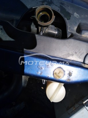

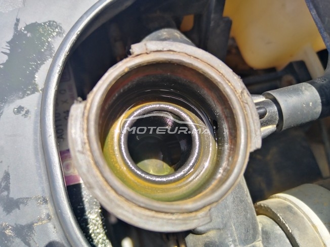

lkhot 3andi honda civic 2004 essence bdlatt liha radiateur had lyamatt odak khona libdltha 3ando dar liya wa7d bouchon machi hwa hadak hit kaykhli lma idozz l l9ar3a dyal réserve m3a la pression kaytkab lya lma man l9ar3a okatl33 lya skhonya.
bghit nswlkom kifach momkin n3arf ina naw3 dyal lbouchon lighadi isla77 lya f radiateurr li3andi ? et mercii

salam khouya mustapha
khassek tchouf liha bouchon pression 1.1 bar (16psi)
l3ard dialo 44mm w la hauteur 14mm
