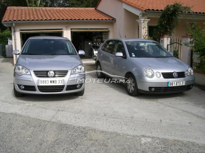

Fidouni akhouti les experts rani 7ayer (...urgent...)
الخوت تحطيت قدام جوج اختيارات
:الأول vw polo modele 2004 sdi 1.9 diesel "9n"
187.000 km
n9iya sbaght dar
touuuut options (jantes alm, centralisé, clim, ecran tactile, camera avant et arriere, radar de recule, zaj avant electrique,)
jamais accidentée
n9iya omoulaha mhalli fiha الإختيار الثاني: vw polo modele 2006 sdi 1.4 diesel "9n3" 250.000 km
jamais accidentée
sbagha s9ef o l'capot avant m3awdin (moulaha ki9oul ghi bhatou b chems o3awdhom)
les options (jantes normal , centralisé, clim, post radio bleutouth, radar de recule, zaj b4 electrique,)
n9iya bnsba le prix rah le mêeeeme bjouj. jawbouni d'urgence lah ijazikoum
