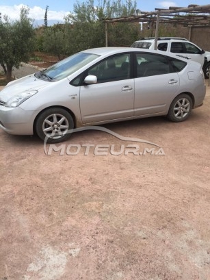

Avis sur toyota prius hybrid
salamo 3alaykom. ..likhwann l9ayt wa7d syara toyota prius hybride.essence electric.mod 2009 dédouané 2014 lmhm howa wach mezina raz3am. wach fiha chi machakil. ..wach ma3fia mn dariba. yallah darba de 90000km. fi lmdina tmchi électriquement. hors ville par essence. ..
bi rad nnadar 3la taman wach. hiya mziana, ? j'ai cherché par internet. et je me suis surpris par les avis favorables envers cette voiture. .elle s'utilise bq comme taxi en france et espane.....
على العموم ما رأيكم في هده السيارة. وخصوصا صيانتها

salam la toyota prius ma7boubat les chauffeurs de taxi en france, kolhom kayakhdoha, et c'est vrai sd9at mziana. et c'est une bonne voiture, walakine la knti kathrk bzaf hors la ville, ghadi t7ss bla consommation dial l'essence

merci beaucoup khoya haytam de tout façon la voiture est fiable ana khayf 3a mn les pannes dialha c tout moi j'ai un court trajet travail maison.

si elle est en bonne état et très bien entretenue tu n'auras visiblement pas de grosses ou de graves pannes. ila maghadich tsafer biha bzaf c'est parfait, hir 3la la consommation

bonjour khoya haytam et tous les intéressés ou les acteurs de la prius hybride la voiture a khoya haytam. .jebtha lbare7 mn 3and molaha. .je l'ai essayée sur lautoroute ainsi en ville. vraiment je me suis surpris par sa fiabilité. ..tenu de route. et sa consommation. ..je marchais à 4.5l%. a 100 et 120km/hicham
la ville croyais moi je roule seulement avec 0dh. .sans passer bien évidemment 60km/hicham
je la conseil pour tout les gens qui veulent voiture citadine
