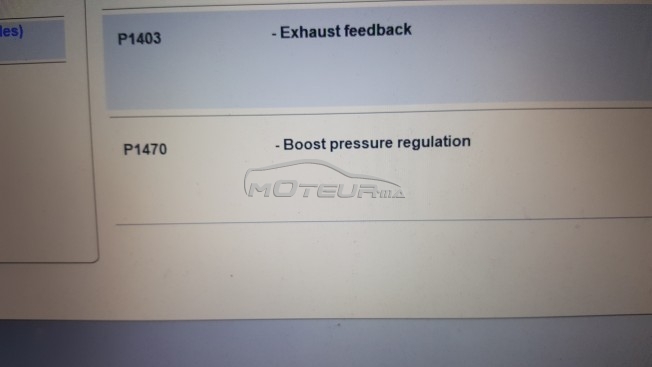

Il y a il y a 8 ans   122
voilà. j'ai constaté aussi une grosse perte de puissance
le 1er code je pense que c'est à cause de l'electrovalve de la vanne egr.
Il y a il y a 8 ans   11 910
le premier code c'est chauffage du liquide de refroidissement - panne en rapport soit avec le remplacement de la vanne egr ou du turbo, le 2ème avec le turbo. vérifie ton turbo
j'ai changé l'electrovanne du turbo et celle de la vanne egr, le reniflard et tous les vaccum lines, j'ai plus de codes maintenant mais le problème de la consommation persiste encore 100dh 60 km.
