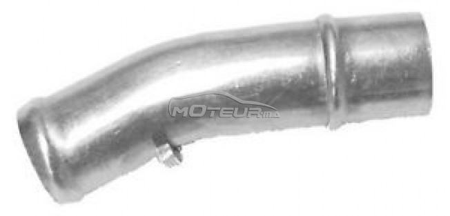

merci pour ta réponse mr haytam, mais le problème c que la voiture est chez le mécanicien, il a changer toutes les durites, mais le problème persiste. hier je suis passer au garage voir, il ma dit qu’il a trouvé l'axe qui passe l'eau de la pompe coté groupe moteur ou se bronche la durite et défectueux cassé, a cause du calcaire et la haute température. il va essayer de le remplacer par un autre et voir ce que ça va donner.
Il y a il y a 8 ans   11 910
ça doit surement être ça
