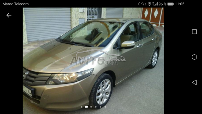

salam chers experts. je viens de trouver une honda city 1,4 i-vtec 2010 avec un kilomètrage de 92500 chez un garagiste qui demande 72000 dh. vraiment elle est très propre. que dois-je vérifier svp ? est-ce une bonne affaire ?

honda est une marque fiable et le 1.4 vtec est un moteur economique si l'entretien est bien fait et la conduite est sage.
d'abord il faut verifier le chassis pour voir si la voiture est accidentée, ensuite verifie s'il y a une fuite huile et si l'huile est tres sale (vidange negligé et moteur usé) ensuite chouf la batterie (demarrage a froid) et l'embrayage s'il patine en passant les vitesses finalement verifie le liquide radiateur et chouf s'il est sale ou si la voiture surchauffe

zwina mais piece attention 9lil et ghali

les pieces klal pour city surtout f les petites villes et pour le prix c'est plus cher que les francaises mais moins que audi, mercedes
