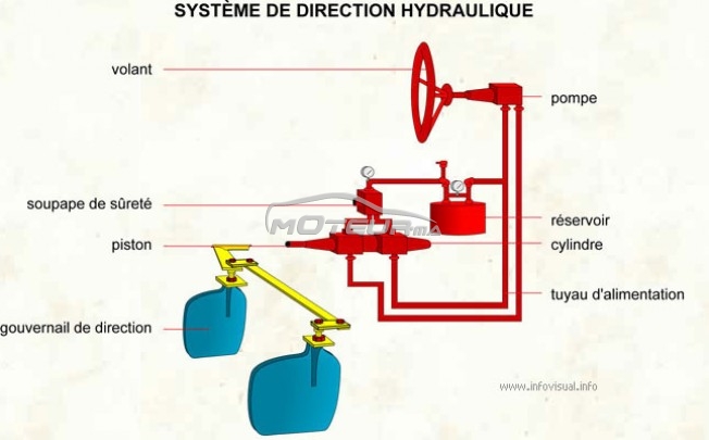

je vous qu'il s'agit de pompe hydraulique ...tu dois changer la marque de huile ...il faut mettre un huile de qualité..

nnn...je parle de l'huile que tu mets dans la pompe du volant hydraulique...regarde l'image.
