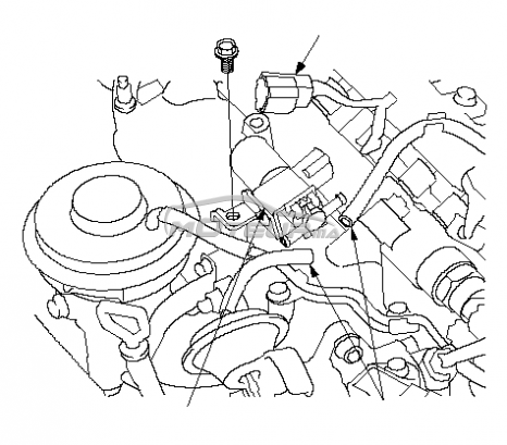

le code erreur p2004 concerne le flap swirl, c'est une membrane commandé par une vanne électromagnétique qui régule le débit d'air qui entre dans le moteur pour augmenter son couple.
il faut contrôler la vanne irmc (repère c) sur la photo et vérifier le clapet qui est commandé par cette vanne.

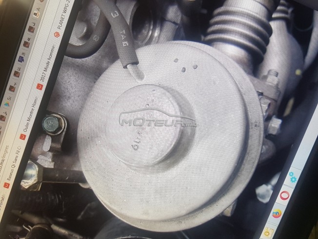

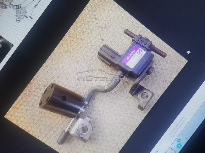

merci beaucoup mais wach nkdar ne3raf ina wahda fihom ana ansift lik 2 foto hadi 1

ou bien hadi 2
Il y a il y a 8 ans   857
la première photo c'est la vanne de contrôle, c'est elle qui commande la pièce dans la deuxième photo. si la première pièce est défectueuse, la deuxième pièce n'est pas commandé, et elle reste ouverte, d'où l'erreur que tu as eu.
donc, il faut contrôler le fonctionnement de la première pièce, et la deuxième pièce aussi pour ne pas changer les deux en même temps.

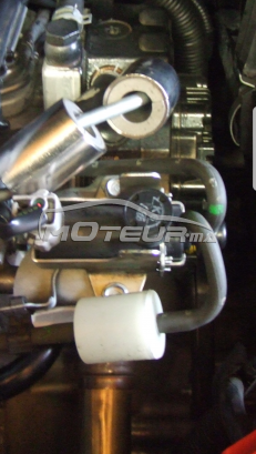

salam jomo3a mobaraka bghit nsawlak ana andi l'attention wahd 2 capteur bghit nsawlak 3lihom wach ykdro ydiro lmochkil ana ansift lik la foto ansiftlk juste une mais kaynin 2 capteur takriban fhal fhal et lah ykhalik si tu conner un mecanico expert de honda a casa wla media wla hta rabat juste pour une consultation haka ye3raf ach kayen merci bcp
