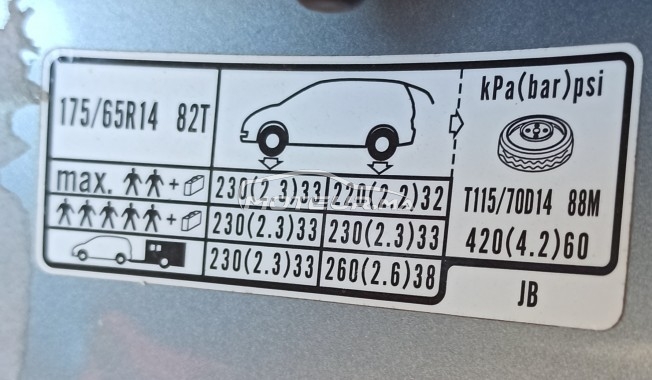

Quelle pression idéale pour les pneus ?
bjr
svp ma question est pour les spécialistes
je mets toujours 2.5 bar dans les pneus alors que sur l'étiquette sur la voiture on trouve la photo ci jointe
0 J'aime 5 réponses
tarik
Tarik
Il y a il y a 4 ans   294
il faut tjrs suivre les instructions du constructeur dans ton cas la pression idéale c'est 2.3

oui dire dakchi li 9alolike bache consommation ol pneu isabro moda twila ama 2.5 bzaff bli kayskhone pneu kay wali fihom plus 3.2 ya3ni bzafff

merci pour votre aide, malheureusement le vendeur et réparateur en même temps m'as conseillé de mettre 2.5 bar

had les pressions li recommandé par le constructeur, à faire lorsque les pneus sont froids. càd sba7 bakri 9bal madrabhom chams, sinon ila t7arakti b pneu bazaf, rah c normal ghadi tzad la pression, donc il kano skhan odarti 2.3 rak kat fach fihom ola ghadi dir une pression li une fois ibardo ghadi thbat

d'après une recherche sur internet j'ai trouvé ça sur un site: le contrôle de la pression des pneus se réalise toujours à froid, au minimum 2 heures après le dernier trajet effectué. lorsque la pression des pneus est vérifiée à chaud, il est recommandé d’ajouter 0,3 bar à la pression conseillée. en hiver, on rajoutera 0,2 bar (à froid) pour compenser l’effet basse température de la saison.
