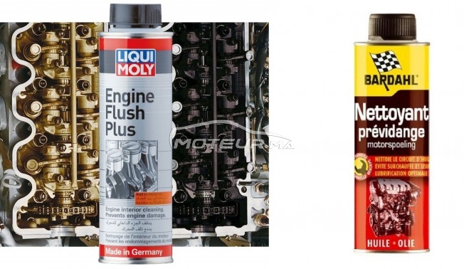

ok merci bien si houssam kifach pré vidange ? o le nom dial additif li ndir quel marque
Il y a il y a 5 ans   21 977
pré vidange how taydare bache ina9i moteur hahowa fl photo dayre 70dh ila b9ite 3a9le

merci bien si houssam matal3at li 7ta photo wach l'additif kidar f blasa li kandiro fiha mazout ?
rire mabntche hahiya ghadi tbane daba

ok si houssam merci bien lahla ikhatik khoya liquy moly howa additif li kidar f blasate fin kandiro gasoil o produit prévidange kandiroh m3a zit 9dima o ndor biha wa7ed 15 min 3ad ndir vidange. zit li ndir wach 10w40 o la ndir 5w40 sachant que tomobil 3andi wasla daba 335000 km modèle fin 2003
oui f blasste zite rire 10 min machi 15min dire 10w40 marque mzyana

si houssam additif ndiro f blasate fin kandir mazote
ina wa7de fihom hade prévidange f blasste zite kola wa7de rahe maktobe fihe kifache tssta3mlo
