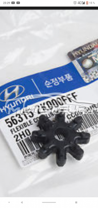

salam . oui khouya hachimi c vrais hyundai 3andi fiha eps ya3ni volant electrique machi assister b zit. talit ta7t direction jiht le moteur dyal volant baliya n9itat sghar dyal zit 7amrin. aykono dyal lmoteur volant. mais dik zzzzzzz katbarzatni khodosan f lawal ol volant khfifa bazaf pour la gauche ktar men la droite. maykonch lmochkil fdik jalda lidayra b7al najma ?
zidan
Zidan
Il y a il y a 6 ans   629
l9it dik jlida 3and mol pieces galiya 80 dhs mais kjasni nakhod 5 pièces onkhalas 400 dhs 7it ila comandaha ayakhod 10 pieces jamla b 700 dhs. mimkanch ibi3liya wa7da b 80 dhs mamsalkahch

salam khouti. voila diro copier coller l had lien ochofo . hada howa problème exacte.
https://youtu.be/8q5d3eku4uo chno la solution. ? wach dik jalda dyal couleur de moteur esp dyal volant ? plus kadir sda3 f sousous montisorat o bras de suspension sont en bon etat. chbalikom

ghir f la video fiha sawt majhad ana problème yalah badi nafs sawt walakin a9al 7idda. ghir katzid otaksiri makib9ach inama f soukous kikon t9ar9ib ta7t lvolant
zidan
Zidan
momkin problem f had jalda ?
f lghalibe mn dike jlida li ma3rofa katmchi f hyundai
zidan
Zidan
khouya hachimi chafti la video ? meme problem mais ana sawt 3andi 9lil yalah badi ama lif video problem zad kbar. dakchi likangol 7it takhchit ta7t l volant osma3t tzanzit f lmoteur dyal assister lita7t l volant. ghaliban jalda liwast mano bdat katkal . o allaho a3lam
oui chat l video dakchi li9alte o 7ta wa7de sa7bi mecanique 9aliya 70% hadik jlida hiya li kadire hadchi

merci bzaaaaaf khay houssam.
