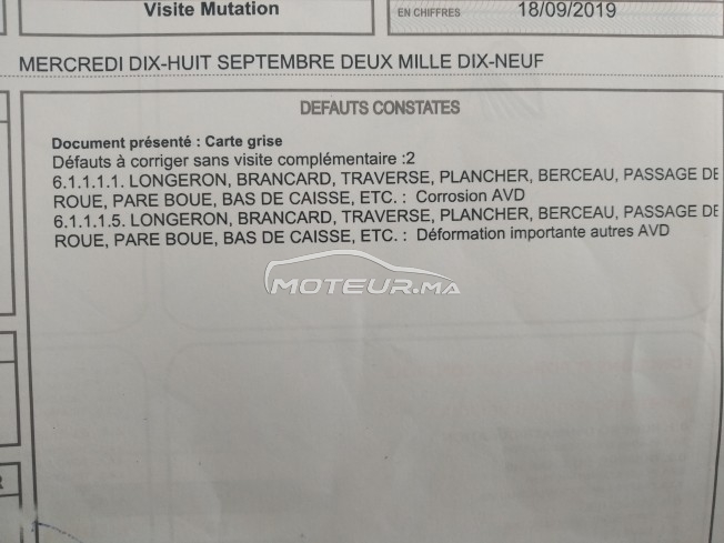

Défauts visite technique
salamo alikom 3afakom chokoun 3arf chno ki3niw had les défauts darohmli fcla viste technique
0 J'aime 13 réponses
Il y a il y a 7 ans   4 717

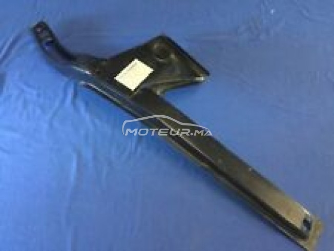

hado kolhom 3woujia f tola dial la voiture, w les logeron houma hzdou mais 3la hassab lz voiture
omar
Omar
Il y a il y a 7 ans   16
ah hit swlt mol la visite 3la had les défauts galiya machi mochkil machi chia haja khatira wla kbiran.galia deja m9yousa fparchok wsafi ama chasis mezian mam9yous ma walo.
la visite kataka3 les defaut kamline, pourage, 3wojia kolchi mais machi des defaut bloquant
Il y a il y a 7 ans   21 977
hade tomobile dyra accident rire machi chi7aja khayba
omar
Omar
gouliya si houssam wach momkin nsla7 had les défauts.tomo kan7s biha meziana ftrik mafiha hta mochkil?
pour hadi hyundai i10 model 2012 darba 79500km clima.khditha b 48500dh wach meziana khouya hossam.
homa 9alolike mzyana o toli i9albaha i9olike wach mzyana bnssba prix rkhisse 3la so9e
omar
Omar
oui khouya mécanique w tolorie galoliya mezian chasis mam9yousch whta la viste galiya machi mochkil.whta hadok ls défauts ketbomli ghir f viste de mutation.ms fla visite dial l3am 7aydom liya galiya hanya machi chihaja.khayba
ok mzyan safi ma3ndak mnache tkhaffe wila l9iti matssla7 sla7e
khouya 9alab dik l kilometrage mzian, p e kayn chi haja, le prix kif gal si houssam na9s 3la sou9
ntmenaw ykoun kolchi reglo
omar
Omar
khouya swlt mol la visite.whta mécanique galoliya la puissance dial motor katnsab m3a dak km lidarba mazal motor mezian.wallah 2a3lam.wc vrai ana tomo kan7s bih biha meziana ftrik.
omar
Omar
khouya kifach chi tari9a bach nt2aked bli km hwa hadak mamn9osch??
khouya chouf le compteur wach ma kaynch chi emprinte fih, chouf les vis wach ma mjro7inch b tourne vis, w ila kat3raf chi mecano y7al le compteur w y9alab f dhar dialo wach ma dayrinch un scotch noir pour cacher le 1er chiffre.
t9dar aussi tchouf la date de fabrication des pneus m3a l etat dialhom, ila kanou mazalin jdad ya3ni la voiture darbat b les ancien pneu bzaf w tbadlo
hado qq astuces w safi
lah yassar l omor
