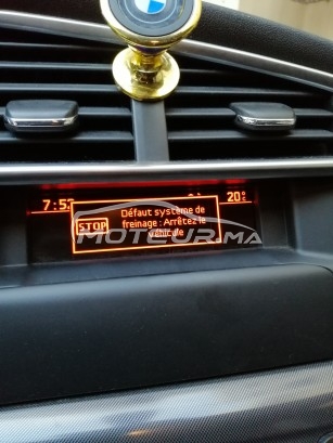

Des informations sur ce message affiché sur mon tableau de bord
slm les amis, merci pour votre quelque me expliqué de quoi s'agit il ce message, est quand s'affiche j'arrive pas a démarre ma véhicule .

Il y a il y a 7 ans   4 717
probleme de freinage darori tadiha l mecano ydir un diag khouya c obligatoire et urgent

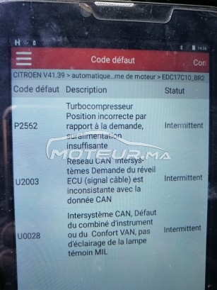

bonjour, j'ai fais le disgnostic et il m'a donner ce défaut . merci bcp surfcaster

bizare sur une 2012. wach ma ghsaltich l moteur dial la voiture 3ad 9rib?
hit les erreur li 3ndek 3ndhom liaison avec l ordinateur, y9dar ykon ghir un probleme de connecteur
en tt k pour le message sur le tableau de bord khass ychouf le mecano y9dar ykon un capteur abs f chi pneu moussakh w 9alab zit frein

Il y a il y a 7 ans   13
li dar liya diagnostic galiya beli lmouchkil kayen f wahed lfiche hda turbo galiya khassek tbedlo mais chi kigoliya egr o des fois zaz makib9ach itla3 o mrayat hta houma o ml sbah sbah ki3tini dak msg dyal systeme freinage non jamais ghsselt lmoteur
khassek un bon mecani a khouya y9alab les connecteur et les fusibles 9bal ma tbda tsraf 3la des erreurs li houma aslan ma kayninch
