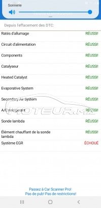

salam wala andi mochkil dial conso élevé knt badalt les disuqe av et plaqeutte av et ar , et zit dial frien bda kai9atar 3la partie moteur mais nettoyé avec de l'air
wech idir mochkil ?

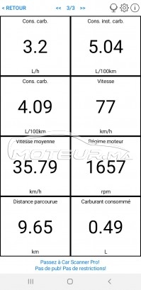

had consomation tal3at hta fi ralentit wakha wa9af conso moyen katla3 bezarba c'est une peugeot 208 ma3amrha fatat 4.2l fach kandir beaucoup de ville 4.7l
daba affiché 5.3l

oui dart diagnostic makinch hta chi défaut mais conso instantanée zayda surtout moteur froid mali kaiskhon moteur ta9riba kaiwali conso mazyana

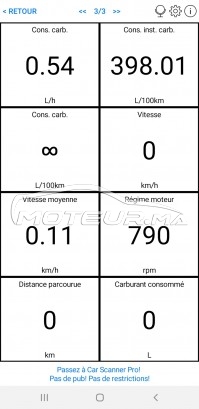

la conso instantanée katfot 300l had chi fi l'arrêt mais mali kandrab dawra kathbat 7l o katba conso moyen 7l jarabt autre peugeot 208 la conso 3adia

fach kaiskhon moteur consomation katrja3 normal

3andake filtre gasoil khasso itbadale howa li kay2atare 3la l7ssab dyal consommation o fihe capteur dyal l7ssab o na9i vanne egr dyalk
