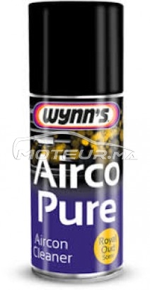

sta3mlt un autre produit similaire: wynn's airco pure, le résultat kan parfait, mab9atch ri7a au démarrage dial la clim.
Il y a il y a 7 ans   4 717
c bien a khouya les produits kaynin bezzaf mais wynns m3rofa b sa qualite :) felicitation
