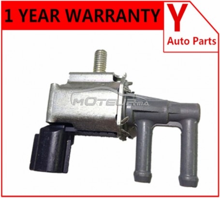

Il y a 8 ans ( 862)
Bonjour
c'est une pièce electrique (solénoide), tu peux la reconnaître en suivant le chemin de la petite durite de commande du turbo.
c'est une pièce qui ressemble à ça:

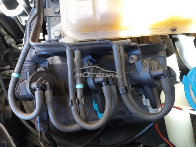

de
Il y a 8 ans ( 19)
Ce n est pas ca qui est sur la photo?

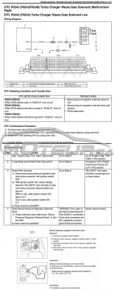

je te montre aussi par la meme occasion les erreur que je relevais

de
Il y a 8 ans ( 862)
Salam abdelhadi
sur la photo on voit trois vanne
- il y'a une vanne qui commande l'ouverture de la vanne egr
- la deuxième vannes c'est elle qui commande l'étouffour, quand tu arrête la voiture cette vanne coupe l'air du moteur pour qu'il s'arrête sans vibration afin de préserver le volant moteur et les supports.
- la troisième vanne c'est elle qui commande le turbo dit à géométrie variable, quand cette vanne est hs, le turbo monte trop en pression, et pour préserver le moteur, le calculateur se met en mode dégradé. cad que tu ne dépasse pas 120 km/m pour rouler jusqu'au garage. pour reconnaître la vanne du suis simplement le trajet des durite, celle qui va jusqu'à la capsule du commande du turbo.
