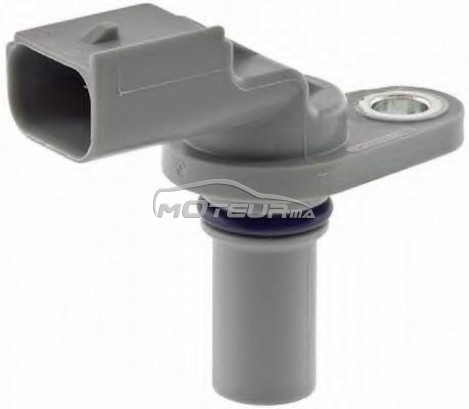

salam khassek tbaddal capteur dyal arbre à came

c'est un capteur d'arbres a came !!
wach fiha 2 arbres a cames ?
l'appareil d diag va vous communiquer celui li fih le pobleme
Il y a il y a 9 ans   857
capteur arbre à came ila kan khasser tomobile makadimariche oula katskate ftri9, sir 3and chi wahed kaydir diagnostique ou m7i les défaut, ou dour biha wahed nhar ou 3awad dir diagnostique, ila mazal fiha nafss defaut, khassek tbaddal les capteurs, fiha jouj.
