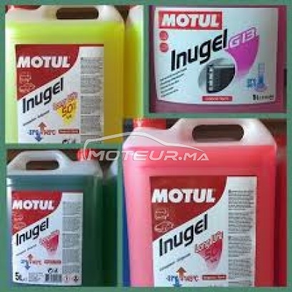

j'ai effectué une recherche dans le manuel de propriétaire de toyota, voici ce qui est écrit:
"utilisez l'un des produits suivants.
• “toyota super long life coolant” • Équivalent de grande qualité, à base d'éthylène glycol, ne contenant pas de silicate, d'amine, de nitrite ou de borate"
autrement dit le ldr compatible voiture toyota est basé sur la technologique organique (ne contient pas de silicate néfaste pour l'aluminium du bloc moteur).
le g13 de vw (rose) est de la technologie lobrid (contenait de silicate) et donc non compatible pour toyota.
jusqu'à présent j'ai trouve seulement motul inugel optimal ultra qui satisfait les critères de toyota (technologie organique, pas de silicate, d'amine, de nitrite ou de borate, à base d'éthylène-glycol).
il existe même motul inugel long life (rose), mais j'ai pas encore trouvé la fiche technique pour plus d'information.
conclusion: acheter selon la couleur est une mauvaise décision. ( à marjane, on ne trouve pas d'information sur les étiquettes des ldr).
on ignore le sujet du choix de ldr, alors que c'est primordial. c'est pour cela on se trouve avec des problèmes des durites, surchauffe, voire même de joint de culasse!!
