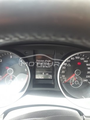

1. yalah khdit wa7ad golf 6 (2010) ded (2014) o mali khditha dert liha vidange kon mezroub nit dert castrol 10w40 o badalt filtre d huile apres mali mshit wala taytla3 li wa7ad message ke la pression d'huile il faut s' arreter sachant ke yalah dawart sarout mazal mademarit o mali tademari tatmshi sawalt un mecanicien tan3arfo gali kan khassak dir 5w30 o filtre sawalni wash badlo lik jwanat dialo ou nn o fi3lan mabadlohomsh ash ban likom fhadchi et merci d avance nos experts . ah o diagnistique mataytla3 fih 7ta prob ?
