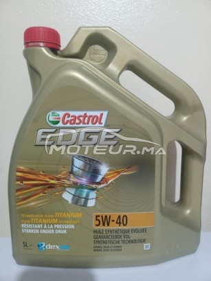

منذ منذ 5 سنوات   141
salut. qui a déjà essayer ce type de huile moteur?
600dh/5l
