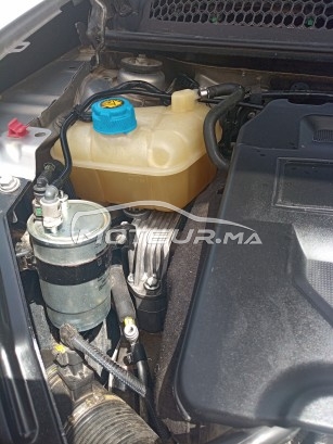

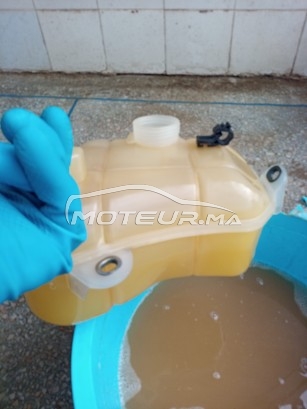

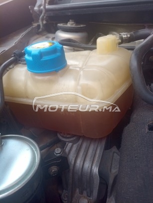

Image lawala kikant l9ar3a.
voila kiwalat

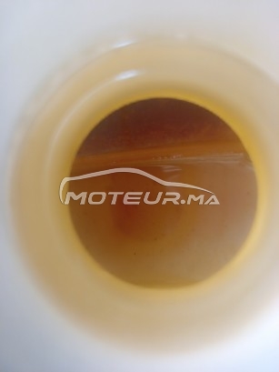

Voilà les résidus 7achakom kitjam3o f la bouteille d'antigel

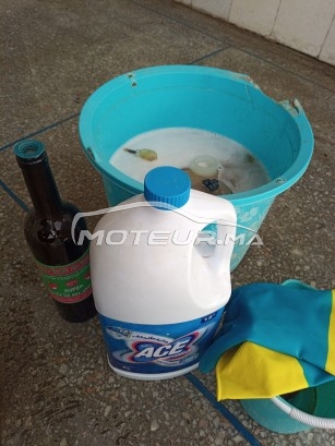

Voile le produit lidart omaktob fih le mode d'emploi

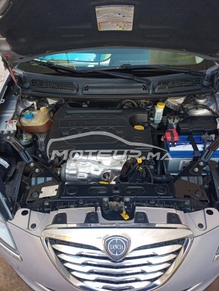

Voila les critères likha ikono f antigel likhasni ndir f moteur Fiat 1.6 diest multijet 105 cv.

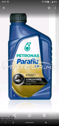

Salam. mar7ba khouya 7osam daba nsawal lma la9dim onsawar likom l9ar3a olma jdid inchallah. oliom nit mli sawalt f station bach nakhod antigel galoli makaynch osawalna charika galolina makaynch. mais dkholt l google ojbadt numero téléphone dyal société localub litab3a l petronas. galtlihom rani client obghit antigel paraflu up. mal9itoch f dtation ol9it ghir paraflu 11. 3tawni wa9t odaro lazm ogaloli debut de la prochaine semain ijik antigel l station li7dak. sara7a t3amli mazian ofra7t. 7it paraflu up kima kayn f notice dyal tomobile
red, protective with antifreeze action, based on inhib-
ited monoethyl glycol with organic formula. exceeds
cuna no 956-16, astm d 3306 specifications.paraflu up (●)
contractual technical
reference n°f101.m01
ya3ni antigel organic mafihch des acides.
ol9it d autres ki7tarmo nafs référence b7al valeo 100 b7al mannol af12+.....
lmohim l9it antigel likayn f notice dyal tomobile monoethelyne glycol machi ethelyne glycol.

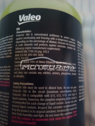

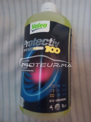

bnisba l antigel station petronas galoli liom domage makanch f stock central . ya3ni mchit khdeit valeo cencentré b 55 dhs. originale scanito tla3liya f google. liom blil aybat f frigo nchof sba7 wach maghadich ijmad. bnisba l valeo kinaseb les prereferences likaynin f notice . lihoma hado et voila taswirto tahowa monoethelyne organic sans nitrit sans phosfor.....
7it kayn li nonoethelyne glycol okayn li ethelyne glycol. kol wa7ed ichof chno 3ando f notice.

Antigel valeo concenté . darto f frigo 14 heures majmadch. c original . l7amdollah

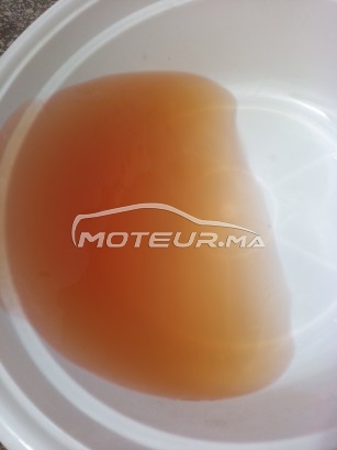

... hahiya l9ar3a kataghsa lma likhraj men radiateur kan 9ahwi tbadal loun dyalo f simana m3a produit osat bri7.

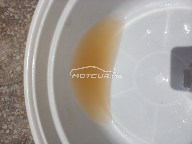

Tachlila lawla f eau distillée otaniya men ba3dma tmachit b eau distillée 9bal mandir antigel. voila tachlila lawla otanya kayn lfa9
Zidan من Sale
مند 5 سنوات ( 686)
Jadi tachlila tanya.
Zidan من Sale
مند 5 سنوات ( 686)
Olikhraj men lawal dirik kan 9ahwi. ohadi resultat final

L9ar3a ghdaltha b lma l9ate3 o trab ojavel o tid ofart kmama o les gants
Zidan من Sale
مند 5 سنوات ( 686)
L9ar3a ghsaltha b lma l9ate3 o trab ojavel o tid odart kmama o les gants

Résultat irréprochable. l7amdollah . testit tomobil pas de fuite o niveau dyal lma trigal . dal lidam dyal le produit khraj. circuit daba
