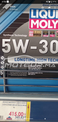

achraf
Achraf
منذ منذ 5 سنوات   52
si rmami t2eked men l'huile original, ana personnelement kandir liqui moly 5w30 kanakhdo men bricoma b 410dhs t9riban
zidan
Zidan
منذ منذ 5 سنوات   629
ouiiiii achraf 415 dhs
منذ منذ 5 سنوات   21 977
chof marjane katkon fiha promotion l chi 350dh
