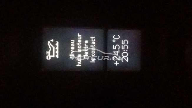

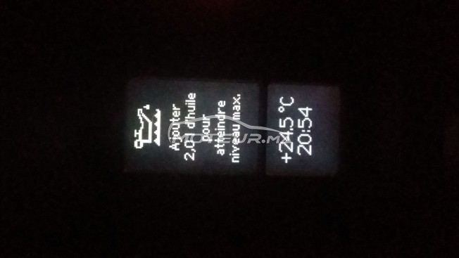

السلام عليكم جزاكم الله خيرا عندي واحد المشكل فالسيارة بغيت شي واحد يفيدني الله يرحم الوالدين عندي سيارة ماشيا 317.000 كلم كندير ليها الفيدونج ديال 10.000كم ولكن كنمشي بيها 5000 كلم كيطلع ليا لنسين ديال الزيت المحرك فالطابلو معرفتش علاش وحاجا اخرى منين كنتحرك
بالسيارة كنلقا شوية ديال الزيت اسود تحت السيارة منين مشيت عند المكانيك قلبها مزيان ملقا والو قال ليا عادي هاد المشكل كاين فكاع متل هاد النوع ديال هاذ السيارة الله يرحم الوالدين شي توضيح فهاد المسألة

سلام عليكم بالنسبة لنوع السيارة mercedes c220 modul 2006
Amine sl من Kenitra
مند 7 سنوات ( 14)
كتعطيني هاذ لسين فالطابلو
مند 7 سنوات ( 22 014)
Katgolike zide zite rahe na9sse 100% kayne fiha fuite kima 9alike

Khoya 3adk fuite o dija 3atak msg khask 2 litres dyal huile zidha normalement kina la juge kat3tik l3abar dyal huile fi moteur muniment et maxi ment diha autre meanique o la zide fih 2 litres dyal mais obligatoire khask tfe fuite menin

Bayna kayna fuite f moteur. ghir fsbah 9bel madir a marche controler niveau d huile w chuf atl9ah na9es w zidlo zit w chuf un autre mecano bach y9aleb ala fuite fin kayna
