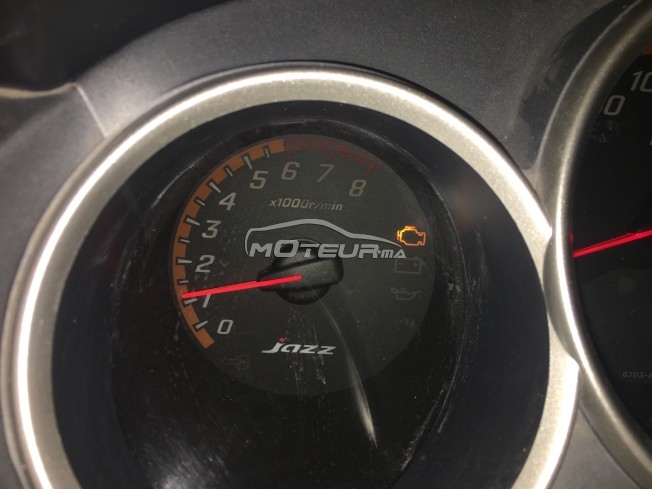

Votre aide tableau de bord
salam svp je veux bien savoir les messages affiché sur le tableau de bord en rouge est orange yalah khdit hadi jazz c’est ma première voiture ma 3arf walo merci pour votre aide

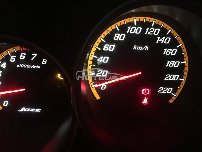

de quel message tu parles ? y'a celui de la ceinture et celui du frein à main

je parle de ça mr gtr

c le temoin d erreur moteur. sur les jazz 1.4 idsi de 2006 à 2009 c le plus souvent dû au capteur d oxygen (sonde lambda) à nettoyer ou changer et il y en a 2 une avant le catalyseur et 1 apres. pour etre sur il faut faire un diagnostic et lire le code du defaut pour connaitre la source.
