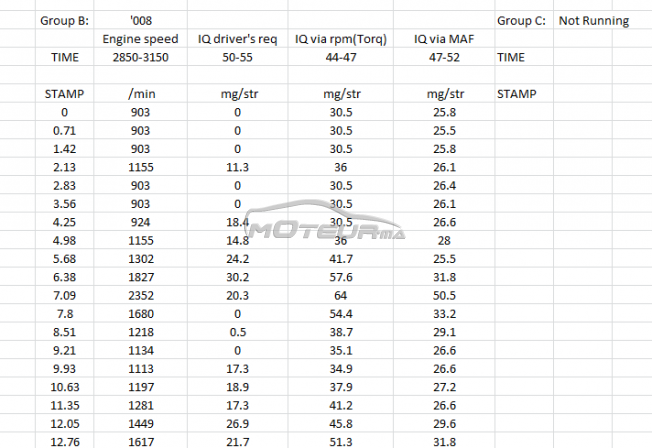

un ami a une voiture, une golf qui a une baisse de puissance, il a changé le débimètre, netoyer le turbo, changer la n75, changer pompe à vide, changer les durite.... et le problème est toujours là, malgré l'intervention des bons mécanicien.
un log de la voiture m'a permis de voir que le problème provenait de la pédale d'accelerateur tout simplement, on l'a démonté et nettoyer avec un produit, la voiture marche un peu mieux en attendant le changement de celle-ci.
regarde la photo en dessous:
- iq driver request: la quantité de gasoil demandé par l'accelerateur
- iq by rpm torque: le couple autorisé par le moteur
- iq by maf: la quantité de gasoil permise par le debimètre.
on remarque que c'est iq driver request qui m'envoi pas trop de gasoil et qui bride la puissance.
