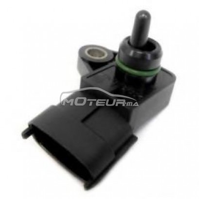

voila j'ai fait le diagnostique imkan lik tgolli achno hadi les informations il tal3o fi diagnostique : - entrée faible circ. pression barometrique pression abs. collecteur - circuit commut. a/capt. pédale/pap. gaz-entrée faible - système de réglage de ralenti court circuit au positif
منذ منذ 9 سنوات   21 977
sara7a maknfhamche bzaff diagnostique mais li fhamte howa makhno9a ol essence makywssalche mzyane o khasske tbadale hade pieces capteur pression du tuyau d'admission
