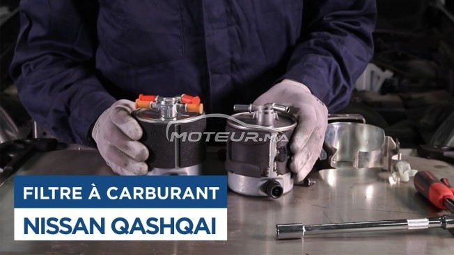

Batterie et filtre carburant nissan qashqai 2018
السلام عليكم بطارية سيارتي" nissan qashqai 2018 ضعفت، بماذا تنصحوني كأفضل بطارية، ومتوسط سعرها لمن لديه خبرة.
السؤال الثاني
آخر مرة غيرت فيها الزيت ومصفاة الزيت والريح، نصحني الميكانيكي بتغيير مصفاة الديزيل عند وكيل البيع، وإلا سأعاني مشاكل مع مستشعر مصفاة الديزيل في لوحة القيادة.
هل هذه المعلومة صحيحة ؟

khasske batterie fihe 3la9ale 70 ah et 760 a bnssba filtre gasoil khasso itbadale kila 2 vidange ola 3 max

ولكن واش بالضرورة خاصني نغير الفيلتر ديال المازوط في لاميزو ديال نيسان، حيت قالي الميكانيك آخر مرة بدلت فيها الفيدونج خاصك تبدلوو عندهم باش ما يطلعش ليك ميساج في طابلووو ديال الفيلتر
واص بصح هادشي؟
منذ منذ 5 سنوات   21 977
hade mecanique rire kay kharba9e ila ba9a tomobile f l garantie diha la maison si non ayi mécanique 3ando diagnostique ghadi i9dilike gharade

salam normalement la batterie khasha dawaz ktar man 2 ans pour le filtre de carburant c'est chaque 30000km ila knt mazal fi grantie bado fi la maison
