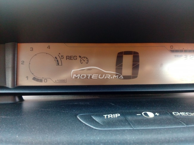

salam khouti lah yjazikom bikhir j'ai un problème avec régulateur de vitesse qui ne fonctione pas il m affiche sur écran: reg pause 30km. merci d avance

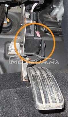

salam wach wakha katfihe makytra walo ? si non sire badale les capteurs sur pédale frein et embrayage radi it7al mochkile insha2al lahe
منذ منذ 7 سنوات   4 717
oui c surrement ce que mr houssam a dit, apres si ca marche pas khassek dir mise a jour du calculateur mais je ne pense pas ykon.3ndek mouchkil mor ma tbadal l contacteur des pedales

chokran akhouti lahyjazikom bikhir. voilà les photos ce que m affiche. wach momkin na3raf ch7al prix dyal had opération.
منذ منذ 7 سنوات   21 977
oui radi ikon ghire capteur prix ma3andiche fikra mais maghadiche ikon ghali
