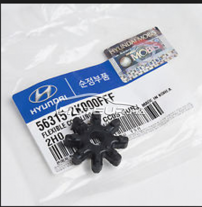

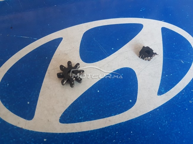

salut les amis 3ndi un probleme dial t9er9ib f le volant d une i30 2011 d'apres le diagnostic le probleme jay mn la colonne de direction electrique , f la maison ils te changent toute la piece en sachant que le probleme jay mn une petite piece sghira en caoutchouc
si quelqu'un d entre vous i9dr isa3dni fin n9der nl9aha had la piece
alah ijazikom belkhir
vous trouverez la piece en photo

enfin j'ai trouvé la petite piece l9itha chez un agent hyundai commandaha mn la maison had le probleme dial t9er9ib f le volant c tres repondu f hyundai / kia les mecanos et la concession il te change toute la colonne de direction electrique alors que le probleme jay mn une petite piece

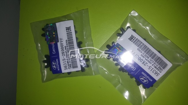

justement le problème jay men hadik njima kayna f la maison b 270 dh
