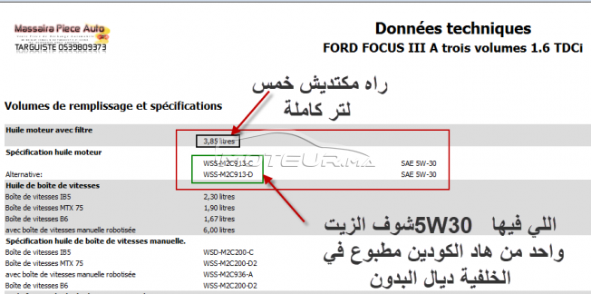

salam alikom bty5 nswlkom 3ndi ford focus 3 trend sport 1.6 115.b5yt nadir liha vidange dayl 80..... gali w7d mécanique dir liha castrol edge 5w30 wch mazyn.obach katnas7oni merci beaucoup

5w30 max dyalo 15000 km khasak tbadlo howa o filter huil

Salam , la Ford Focus est une bonne voiture , l Moteur TDCI li fiha fiable o tayhtaj une bonne qualité d'huile , daba dkhl lbred 5w30 hiya zit lmonasiba !! ya3ni katb9a zit fluide tal 5°C o makaytra liha walo !! bnisba l'operation dyal l vidange et les contrôles c'est mieux tchof un professionnel !! T9der tchof Garage Auto one kaydir des offres mzyaaniin ! http://www.auto-one.ma/entretiens-vidanges-filtres-liquides+4.htm kayn f Ain Sebaa 7da Atacadao o t9der tasl bih f had nmra : 05 22 34 40 50

عارف باللي الموضوع قديم لكن هذه افادة للناس التي تبحث في جوجل على نفس الموضوع
بالنسبة لكاسترول 05-30 راه كتضرب 20000 كلم بالتحقيق

ه>ي هي الزية المناسبة

oui mzyana mais liqui molly hsan manha dit 5w30
