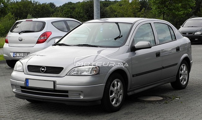

Problème opel astra g
slm lkhout 3andi opel astra model 2006 moteur h mali kankoun maksiri f 3 eme ghi kanfout 60 km/h tonobil katskout o kadimari surplace o katche3al lboula dyal chek lise o katfa o heta f 4 eme mli kanfout 80 90 km/h nafs lmouchekil ama mli kandir 5 eme katmchi normal manach had problème merci.
ohta mli nkoun ghadi b 80 km kancham ri7at l7era9 za3ma ikoun problème man l volant moteur

khouya darori dir diagnostique, je ne pense pas probleme volant moteur, walkin put etre une merte de pression men chi injecteur ou bien problem de capteur pmh, darori diag bach la tkhsarch flouss f chi isla7 ma naf3ch
