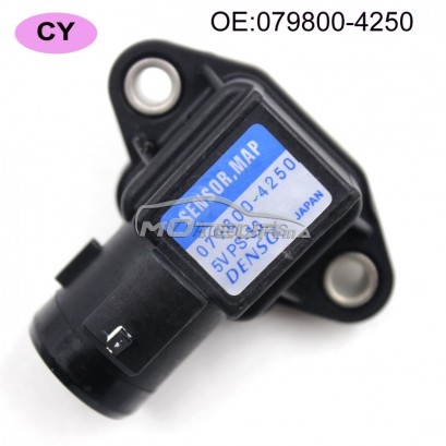

howa normalement sagha tonobil ma katjawebakch sur tt fi chi tale3a darba 150.000 klm ana anedi odb diagnostique ka yetale3 liya code erreur p2004 wmara mara kaytla3 liya code p1237 ila kan anedak chi ma3loumat ala had les codes

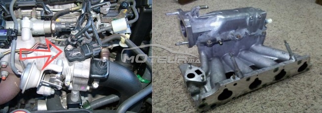

منذ منذ 9 سنوات   21 977
khasske ama tbadale hade capteur o tna9i collecteur d'admission awla 7aja na9i collecteur d'admission ila matra walo 3ade badale hade capteur Électrovanne de fréquence hahowa fl photo
