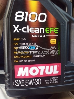

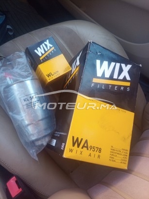

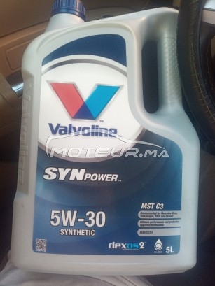

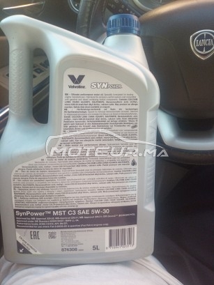

salam. nas moteur.ma. netmana tkono bikhir. tra liya blan f vidange. badalt zit o les filtres air huile gasoil. odart zit 5w30 valvoline synpower khditha b 600 dhs. lmohim sagt tomobile la7edt tal3at la consommation en ville et en autoroute. mli 9rit lor dyal zit l9itha dyal diesel o essence mais for fiat use only for petrol engines. iwa daba drabt b zit 100 km seulement andir liha vidange okhdit motul 5w30 x-clean 8100 efe. voila les images. nas li3andhom moteur fiat multijet rado lbal. m3a les normes o no3 moteur essence wla diesel

voila huile convenable

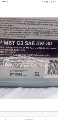

hadi valvoline zwina bzaaf mais machi l moteur fiat dièsel. ghir essence .mais pour vw o mercedes takhdam l mazol ol essence

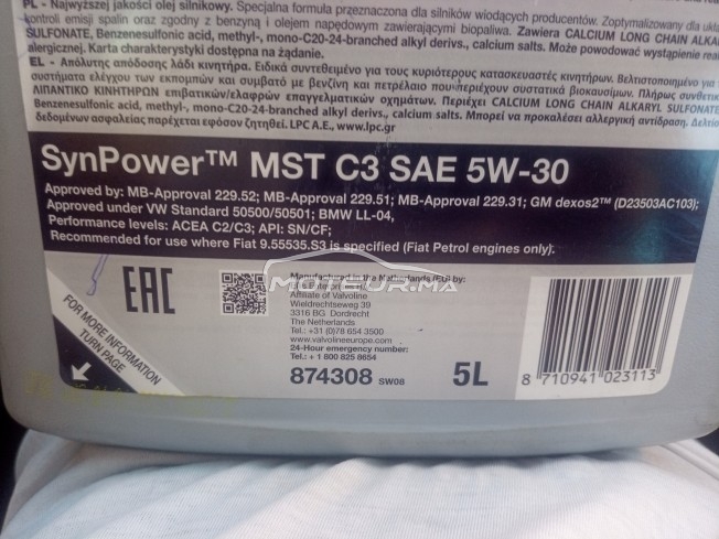

bjojhom gihom norme fiat 9.555kw

bjoj bihom fihom norme fiat 9.55535-s1/s3. mais problème lit3alamat daba howa madit majabt f zit valvoline had serie lidart dyal diesel o essence mais pour fiat sal7a ghir essence. consommation en vilee kant 3andi f 6 % wlat f 9.5 %. en autoroute kant 3andi f 4.1 % walat 5.5 % bsbab zit wakha zwina mais machi compatible. drbat 100 km andir motul blastha le dimanche inchaalah onrad 3likom. 7abit npartaji m3akom tastafdo men lghalat lidart. merciiiii

voilà fiat petrol engines only. chkon momkin igolina 3la had valvoline sal7a l vw o mercedes f les moteur diesel et essence o moteurs fiat sal7a lihom ghir f essence.
منذ منذ 4 سنوات   21 977
3la 9bale catalyseur ama zite diesel dare fl essence mais mzyane tchof les normes o spec dyal moteur dyalk tzade consommation rire 7ite dare vidange tsbare chwiya trja3e normal

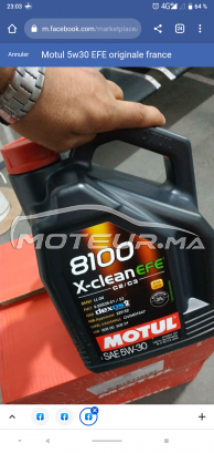

merci khay houssam. daba bach tansa7ni chrit zit motul o filtre . wach ndir l vidange le dimanche inchallah wla nasbar ? 7it khaft zit dir liya mochkil f filtre a particules o cataliseur. puisque récemment f f le mois janvier dart nettoyage l pdf o cataliseur . circuit d'Échappement colplet.

merci les amis. dakchi li 9arart . zit motul o filtre hahoma ma7totin nadrab biha chi 7000 dhs onbadalha. wakha valvoline tahiya zwina. moteur=huile
