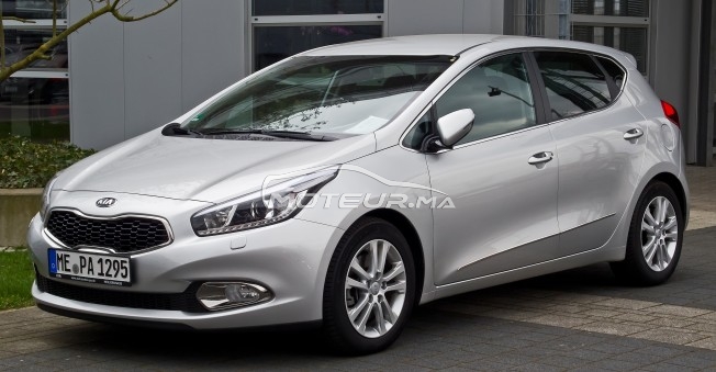

Probleme check engine (kia ceed)
السلام عليكم الإخوان،
الله يجازيكم بخير عندي واحد السؤال على البولا ديال الموطور لي ديما شاعلا عندي بلورونج.
نوع السيارة kia ceed 2015 1.6 crdi
درت الدياغنوستيك و عطاني كود p0404
الله يجازيكم بخير لي عندو شي فكرة على نوع المشكل و الحل ديالو يفيدنا الله يرحم الواليدين.
