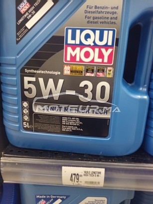

Meilleur huile moteur pour volkswagen polo1.6 tdi105cv
salam, quel est le meilleur huile moteur pour polo 2014 diesel 1.6 105cv?

salam. si tarik. 5w30 hiya zit lmitaliya l moteur dyalk. khod liqui moly men marjan.

ila bghiti thala f tomobiltek, dir un rincage w 3aw vidange b 5w30

salam si tarik. ila baghi thala f tomobiltk otaksabha onta hani bla machakil osda3 ras otbi3 owajhak 7mar. dir zit ligalt lik. mais 9bal madir l vidange dir rinçage 7it nta kanti kadir zit t9ila o adir khfifa ya3ni atbadal lozoja dyal zit. bach le moteur istafed men zit jdida khas les dichets ikharjo. dakchi lach khask dir rinçage moteur. rah sahel orkhir. atakhod produit smito winny's avant vidange f marjane wlanmol pieces lmohim ikon original dyal beljika. adiro m3a zit la9dima o dimari 20 minutes starter. bla mataksiri okhwi zit. odir zit ligalt lik. o badal les filtres kamlin. ozit la boite tahiya badalha. orad 3lina lakhbar . drab biha chi 500 km o golina kifach walat tomobile ol consommation li atan9as. ojahd li aytzad o râlenti atwali tchado daghya 7it lmoteur kitzayat daghya.... 3ad zid momkin drab 14000 km 3ad dir vidange . b tawfi9 inchaalah

otfakart nit wa7ed sadi9 dyali khda polo 1.6 disel 2010. olikant 3ando kidir liha 10w40 osa7bi nsa7to b 5w30 odar vodange ana kant m3ah. oda rinçage b même produit ligalt lik 7it ana mjarbo. drab 7000 km b zit jdida omazala n9iya zit ya3ni lmoteur n9i men ldakhel. hadchi f itar stahelk bla matahlek. 5w30 i9tisadiya 3la 10w40 f long terme o men 7ayt le kilométrage des vidanges o si7a dyal le moteur.

produit avant vidange winny's kant khdito b 60 dhs . okayn ta liqui molly of bardahl lmohim ikon original rahom même principe 3andhom.

opération kamla at9am ta9riban bchi 1000 dhs bin zit les filtres o produit rinçage o main d'oeuvre mais 3am onta hani.
