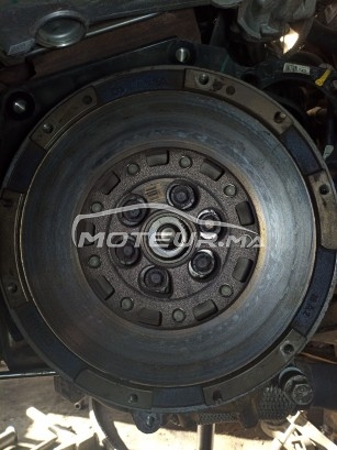

Kit d'ambrayage lancia delta diesel
salam . vos avis les experts. concernant la marque luk
ambrayage chwiya 9ase7. 9arart nbadlo. mli le mécanicien 7al la boite vitesse. galiya 7alina 7alina. ta volant moteur 9rib tgolha hhhhhh. iwa lihbach il9a 7nach hhhhhhh. volant moteur bimasse. taklofa f jdida kolchi marque valeo 4100 dhs disque + plateau + volant moteur. chez un ferailleur 2800 dhs mais marque luk dyal bara. chno balikom ?!!!!

volant moteur
zidan
Zidan
منذ منذ 5 سنوات   629
salam. darna test l volant moteur mazala t3ich yalah sana onas wla joj sanat bach katbouji. 9arart nkhaliha . et à propos disque o plateau mal9itch la marque luk wakha ghali mal9itoch kidir 2100 dhs l9it valeo 1500 khdinah howa support moteur men la ferailleur b 200 dhs . jarabt l'ambrayage l7amdollah walla rtab zabda.

volant moteur ma 7dha mazal ma bdatch dir lik t9ar9ib w embrayage 3ndek msara7 machi mouchkil zid biha

merci. bnisba l zit dyal la boite vitesse badaltha f ramdan. radinaha hiya nit. mais inchaalah f vidange jay wa7ad 20 jours inchaalah ondiro anbadalha tahiya. sara7a l'ambrayage wala b7al ila makaynach la pedale aucune résistance. l7amdollah. kolchi daz mazian résultats top.

amen yarbi. bnisba l pieces mojod. mchit 3and mol pieces li7da dar l9it 3ando volant moteur o ambriyage galiya kayn tahowa. omchit l ma7al kbir tahowa l9it 3ando ambrayage b meme prix que le premier. bnisba l support moteur awal ferailleur mchit 3ando l9it 3ando support moteur b 200 dhs khdito o kit ambrayage complet fih disque et plateau et volant moteur kolhom marque wa7da smitha valeo khalahomliya b 2500 dhs. mais ana mazala volant moteur maziana. khfit disque et plateau jdad valeo b 1500 dhs . hado homa tafasil. hadchi kaml f mdint sla. la ferraille f tabrikt

salam. volant moteur ila matet kadir sawt tarti9 . ta9 ta9 ta9 ta9 ta9...
yakma ikon sawt dyal les poulies dyal courroie distribution wla courroie dyal nateur.
