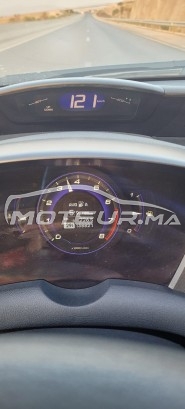

Avis sur regime de moteur honda civic 2011 essence
salut a tt 3andi honda civic 2011 essence bghit nsawal 3la regime de moteur mani kankon ghadi b 120 kaykon regime f 3.5 hiya fiha regime 7ta l 8 wach normal consomation kaykon mazyana 5% ms ana kant 3andi accent diesel f 120 kaynon regime f 2.5 wach ghi 7it honda civic essence wla kayn chi mochkil 3la lmoteur merci

oui khouya c normal, kayn far9 bin motorisation essence et diesel, diesel est plus coupleux ma kay7tajch regime kbir bach dawaz vitesse ya3ni f 2000tr tal 2500tr kadawz vitesse facilement
f l essence non khassek tala3 regime mziane bach takhod la quantite dial l air necessaire pour une bonne injection et ainsi pour passer ai regime supérieur
rah dik chi 3lach la conso dialk mziana wakha wsalti l 3.5
منذ منذ 5 سنوات   21 977
أفضل إجابة
max dyal regime honda civic 1.8l 140ch howa 6300tr/min 1.4l 5700tr/min makhasskche tfothom ila fati rire bchi 200 ola 300max par ex 1.8l tossalha l 6500 max si non tkharaje 3la moteur et boite a vitasse essence machi b7al diesel kima 9alike surfcaster hyundai accent 1.5crdi 110ch max f 4000tr/min
