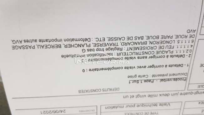

Résultat visite technique pour mutation
salam, brit 3fakoum ra2ykoum f had résultat li f la photo, makan3refch bezzaf f le7did w bane lia anna had la voiture est accidentée, si c'est le cas wach had les defauts graves.
par avance merci.

je vois que la photo est inversée ils ont écris :
document présenté : carte grise
1- defauts à corriger avec visite complémentaire : 0
2- défauts à corriger sans visite complémentaire : 3
0.2.1.1.1. plaque constructeur : identification inhabituelle 4.1.1.1.1 feu de croisement : réglage trop bas g 6.1.1.1.5 longeron, brancard, traverse, plancher, berceau, passage de roue, pare boue, bas de caisse,etc. : déformation importante autres avg.
en bas de la page ils ont écrit :
visite technique de mutation favorable

oui khouya la voiture accidentée w kan fiha choque s7i7 men l ahssan chouf haja okhra

rire chof haja okhra ila kanti déja chriti dire lihe chikaya rahe 3andake l7a9e
