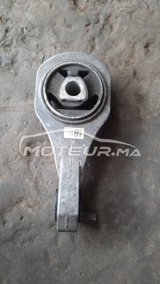

et aussi le pad de moteur lta7tani dik jalda tchargat ogaliya bach matwalich tomobile tvibri khask tbadalha. ol9ahaliya f occasion f casa b 800 dhs. dyal meme voiture lancia delta.
