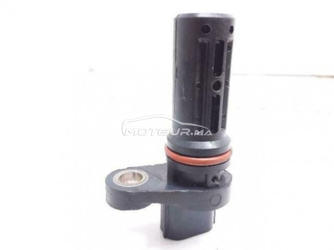

ce que j’ai compris à propos du diagnostic que je dois régler le problème suivant: p0339 : interruption intermittente du signal de capteur ckp

salam, surement ghadi tkoun une honda jazz 1.4
ila 1.4l lora9e 650dh ila 1.2l lora9e 350dh dariba bnssba problème khasske tbdale capteur de position de vilebrequin kaydire chi 300dh tal 500dh yake tomobile katl9a so3ba bache tkhdame chi marate awla katskote bo7da chi marate ? si oui ghire badlo oghadi thana
