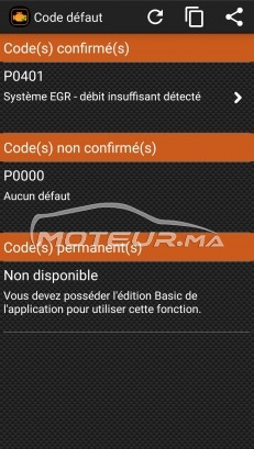

Probleme systeme egr honda jazz 1.4 2005
salam khoti 3afakom 3andi probleme f la voiture dyali honda jazz 1.4 mod 2005 cha3la 3andi bola dyal voyant moteur mnin dart diagnostique galo liya systeme egr: debit insuffisant detecte p0401 golo liya chno khasni ndir db bach tfa liya dik lbola et merciiiii

hahiya taswira
ghadi tmchi t9ade egr chof wach momkine it9ade si non khasso itbadale

khoya 7ayadto odart lih nettoyage mais mal9itoch sara7a mosakh bazaf owakha hakak ba9i probleme o7ta voiture mabalich fiha chi probleme f tirage ola consomation ?!!

galiya wa7d siyad i9ad ikon 7ta man les bougies 7ayad cosse okhaliha rba3 sa3a o3awd rado demarrer ila mcha dak voyant rah ghir les bougies ama egr rah mzn odartha otfa liya dak voyant obadalt les bougies car kan khasni nbadalhom nit mais b9at wa7d 2jrs orja3 ch3al dak voyant moteur

yakma khasni n suprimer dak erreur b diagnostique ??!!
منذ منذ 6 سنوات   4 717
chad tri9 biha w nta mtala3 regime wahd 10min, exemple tamchi 4eme b 110km/h wahd 10min, ga3 la calamine li kayna f l egr w li mazaltch f nettoyage ghadi tzoul
apres skat wahd 15min w dir a marche ila mazal 3ndk le voyant cha3l sans perte de puissance ni rien supprime le message
oui supprimer ochofe ila kane ba9i radi irja3e si no safi ghadi tmchi
