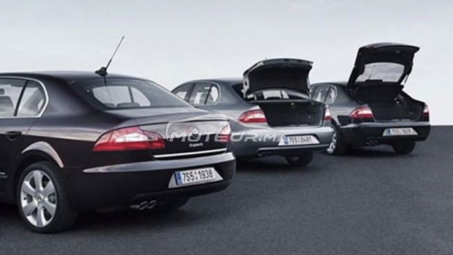

hyundai accent mzyana trés fiable odrbe bih tri9e o confort mais confort na9sse chwiya mo9arana lattitude mais jarbha ochofe si non chofe renault fluence baghi haja kbira 3la lattitude chofe skoda superb coffre kayt7ale bjoje toro9e wihaze ktare mn renault ila sara7ti siège arrière

lattitude ola skoda ? en général skoda top trés fiable et trés confort 3la renault

sloda superb ch7al fiha man chevaux? consommation ville et intervilles? dariba ?assurance?
skoda fiha 2.0tdi 140ch meme moteur et pieces volkswagen passat consommation mabin 5l/100km et 7l/100km en ville dariba 1500dh assurance 4200dh
