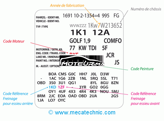

merci information clair b9aali haja wehda kindir ne3reff wach 110 ola 140 ola 177 f la voiture ila bghiit ne9elebha
kola tomobile numero de cart grise ila dakhaltihe f google ghadi i3tike surtout ila kante diwana ghadi i3tike kolchi ma3e lomate 7ta wach kante masro9a moteur li khraje fiha o couleur original dyalha si non kayne code de moteur taykon fl bab 9odami ola coffre 7da roue de secours ola fl moteur 3la 7ssab achmn tomobile
par ex golf 6 code de moteur essence : 1.2 tsi (86 cv)
code moteur : cbza essence : 1.2 tsi (105 cv)
code moteur : cbzb essence : 1.4 (80 cv)
code moteur : cgga essence : 1.4 tsi (122 cv)
code moteur : caxa essence : 1.4 tsi (160 cv)
code moteur : cavd, cnwa, cthd, ctka essence : 1.6 (102 cv)
code moteur : bse, bsf, ccsa, cmxa essence : 1.6 bifuel (102 cv)
code moteur : chga essence : 1.6 multifuel (102 cv)
code moteur : ccsa, cmxa essence : 1.8 tsi (160 cv)
code moteur : cdaa essence : 2.0 gti (210 cv)
code moteur : cczb essence : 2.0 gti (235 cv)
code moteur : cdlg essence : 2.0 r 4motion (256 cv)
code moteur : cdlc, crza essence : 2.0 r 4motion (265 cv)
code moteur : cdla essence : 2.0 r 4motion (270 cv)
code moteur : cdlf diesel : 1.6 tdi (90 cv)
code moteur : cayb diesel : 1.6 tdi (105 cv)
code moteur : cayc diesel : 2.0 tdi 4motion (140 cv)
code moteur : cbab, cffb diesel : 2.0 tdi (110 cv)
code moteur : cbdc, clca diesel : 2.0 tdi (136 cv)
code moteur : cbaa, cffa diesel : 2.0 tdi (140 cv)
code moteur : cbab, cffb, cjaa diesel : 2.0 tdi (170 cv)
code moteur : cbbb, cfgb
